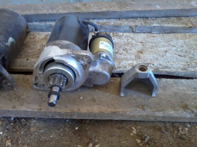

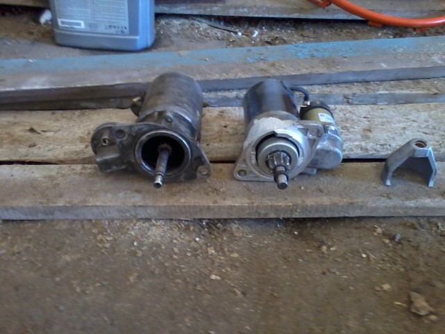

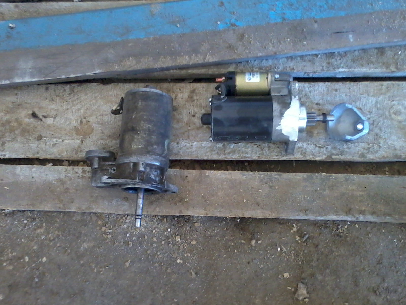

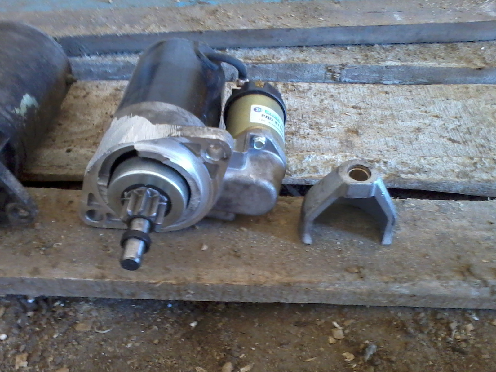

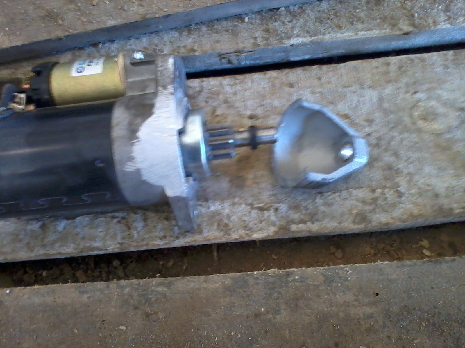

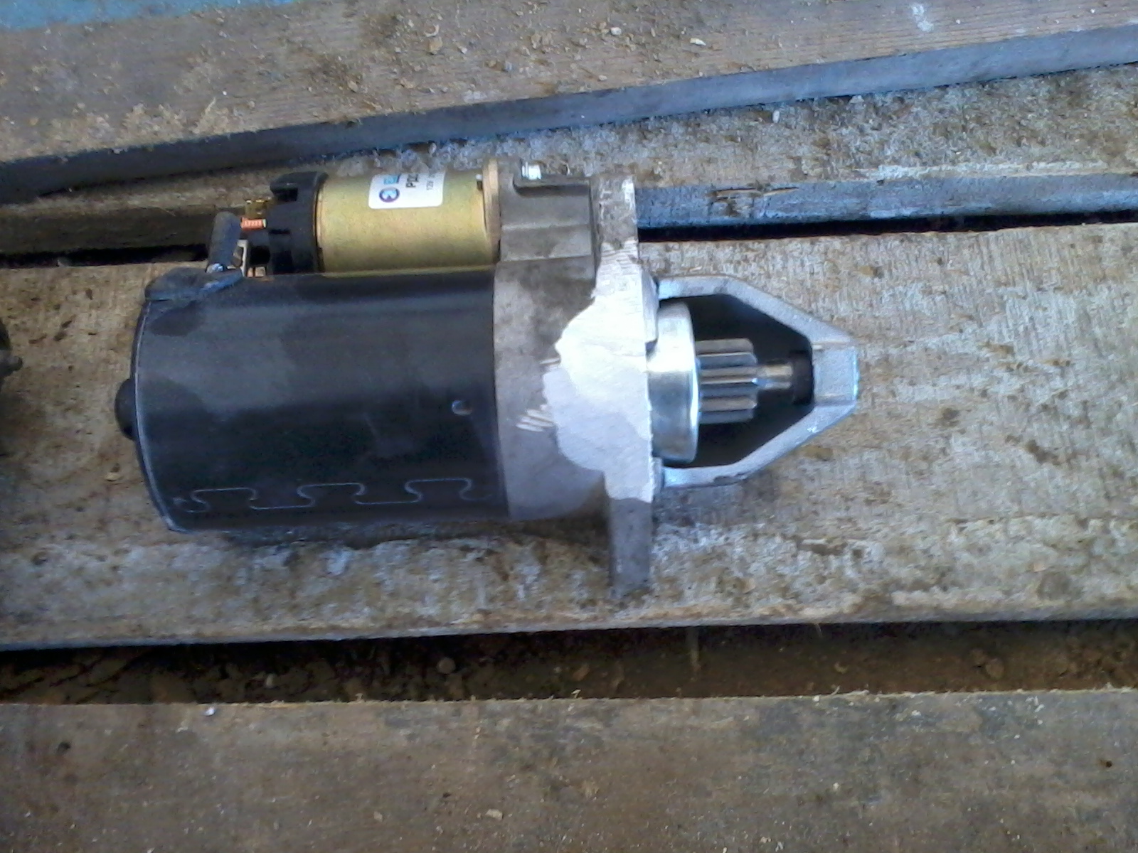

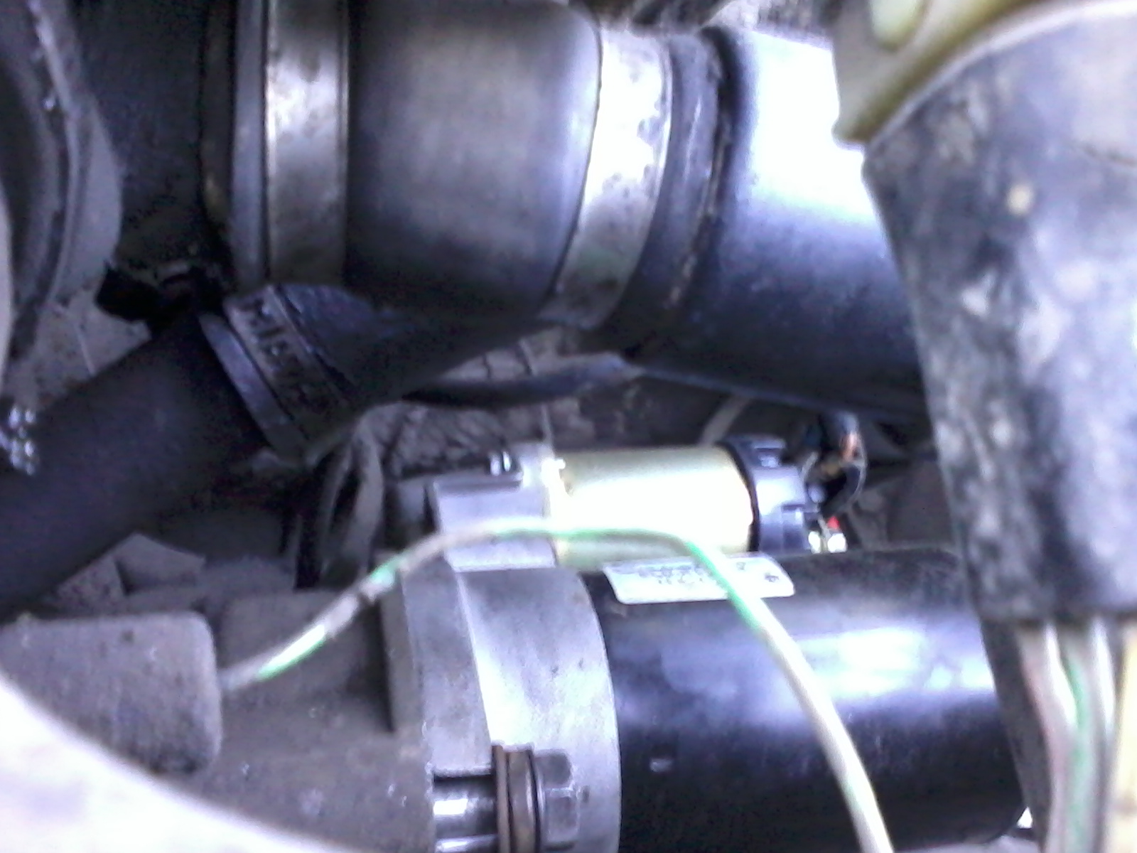

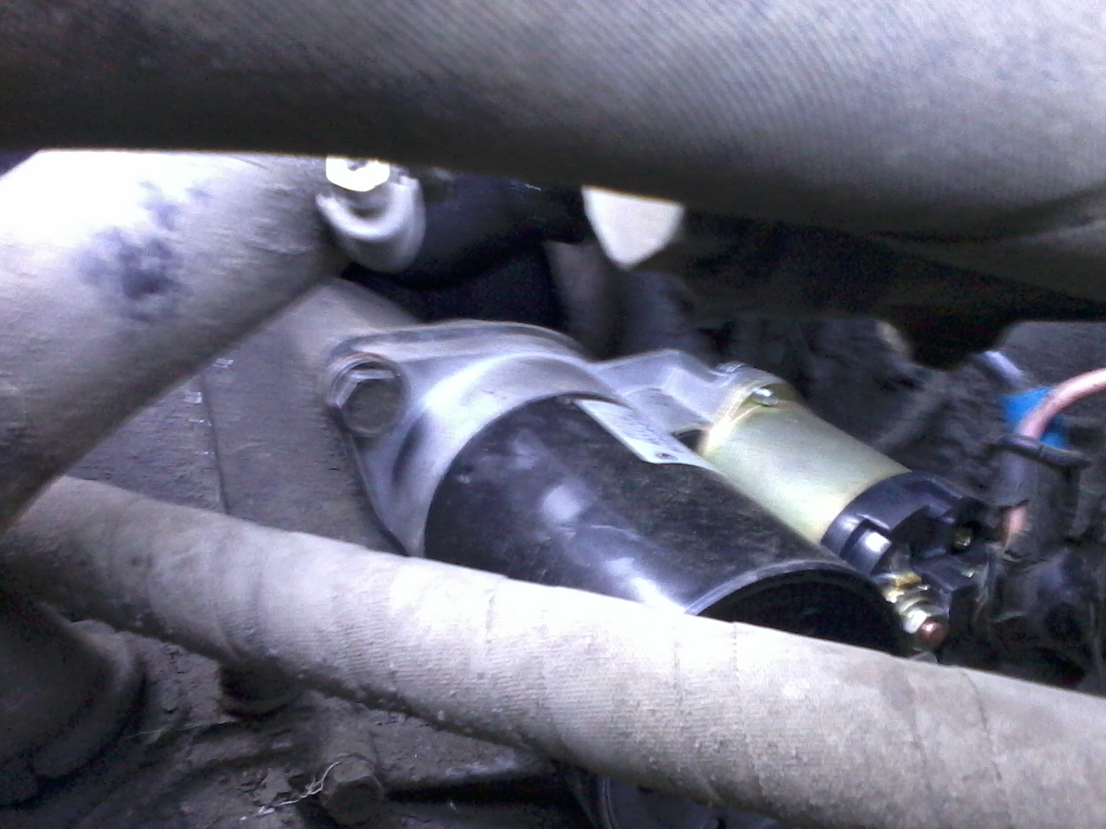

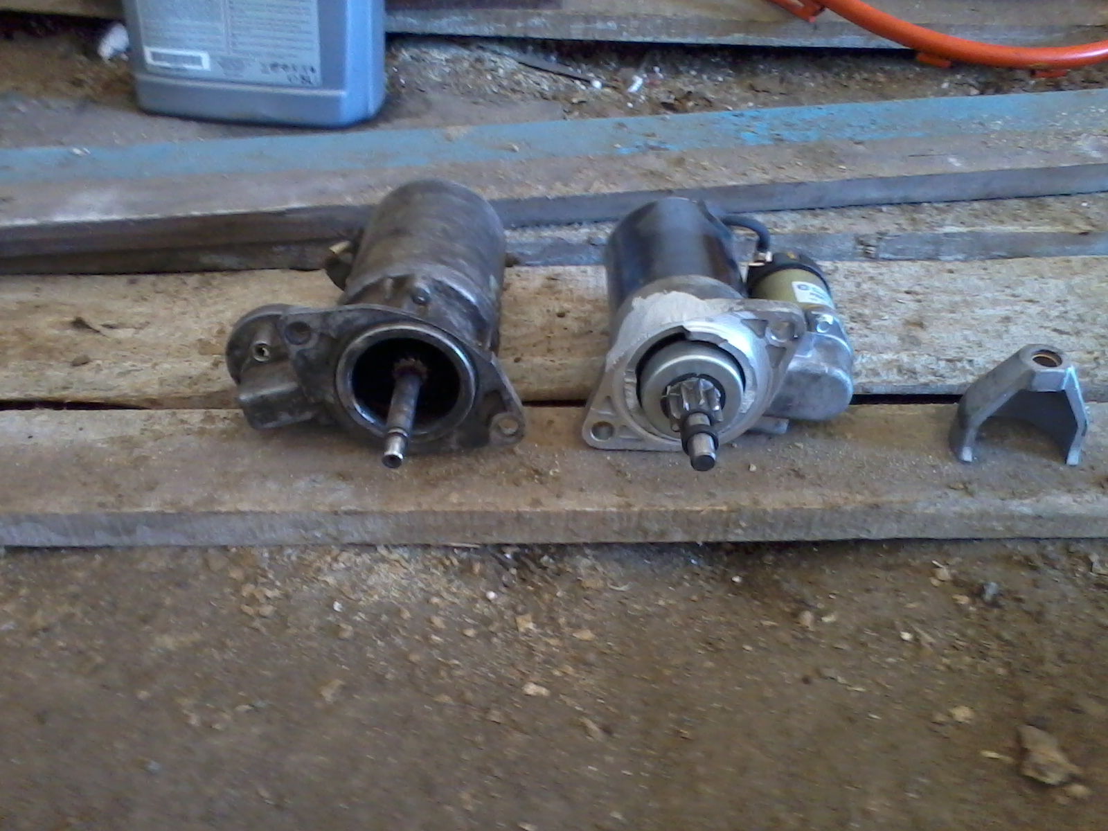

Робяты, воткнул таки десятошный стартер на свой окурик. Проблема была с поиском оригинального, пришлось кулибинькать). Срезать колокол, распилить "уши", развальцевать втулку немного ну и фрезой снять немного внешний диаметр (папку) на стартере - не хотел вставать на место. В принципе результатом доволен - маслает на ура да и по размерам чуть короче вышел :good:
Фото-0010.jpg [ 467.95 КБ | Просмотров: 9236 ]
Фото-0009.jpg [ 389.31 КБ | Просмотров: 9236 ]
Фото-0008.jpg [ 518.96 КБ | Просмотров: 9236 ]
Фото-0007.jpg [ 606.58 КБ | Просмотров: 9236 ]
Фото-0006.jpg [ 552.22 КБ | Просмотров: 9236 ]
Фото-0005.jpg [ 598.52 КБ | Просмотров: 9236 ]
Фото-0004.jpg [ 615.9 КБ | Просмотров: 9236 ]
Комментарий к файлу: Слева - родной, справа - с ВАЗ 2110
Фото-0003.jpg [ 564.17 КБ | Просмотров: 9236 ]
СообщениеДобавлено: 06 ноя 2014, 05:17
Окунь
Вся прелесть 10-го стартера в его "башке", где передняя опора вала. А ты ее взял и отгрыз, оставив вечноломающуюся втулку в картере коробки. Теперь эту втулку, конечно, ломать будет пореже, т.к. стартер редукторный и нагрузка на переднюю часть поменьше, но это один хрен полумеры.

Окунь
По крайней мере в месте с колоколом ("башкой") 10-чный стартер в "мамку" не вгонишь, хотя попробовать можно было бы, но пришлось бы отцентровывать, дабы в последствии венец бендиксом не ело.

Окунь
Из коробки выгрызается кусок где вбивается втулка и еще вокруг немного. И стартер прекрасно лезет. Даже отчёт с картинками где-то здесь был. Сейчас, конечно, переделывать уже ничего не надо, но если вдруг этот стартер гавкнется или еще какая неприятность будет, когда придётся брать новый, то советую рассмотреть вариант допиливания именно коробки :).

Vik
Первоначально так и хотел поступить, но опасался "закосячить" саму коробку, да и времени не было, ибо, не снимая коробки, данный процесс слишком кандебоберный, но на будущее - буду иметь ввиду. Однако при установке нового всё-равно придётся каждый раз отцентровывать - прогонять фрезой и распиливать уши, что на каких-то пол-часа быстрее, чем дополнительно спилить колокол и развальцевать втулку. Единственный плюс - срок службы самого стартера. Если уж браться, то полностью переоборудовать саму коробку под крепление 10-го стартера, но это уже другая история

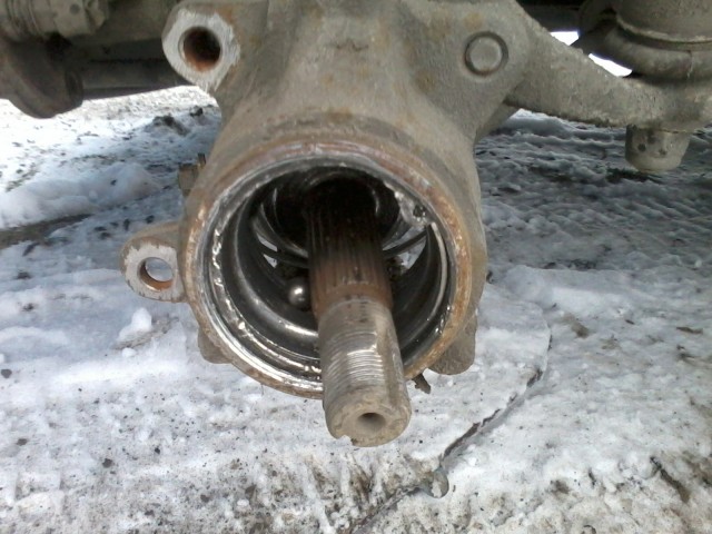

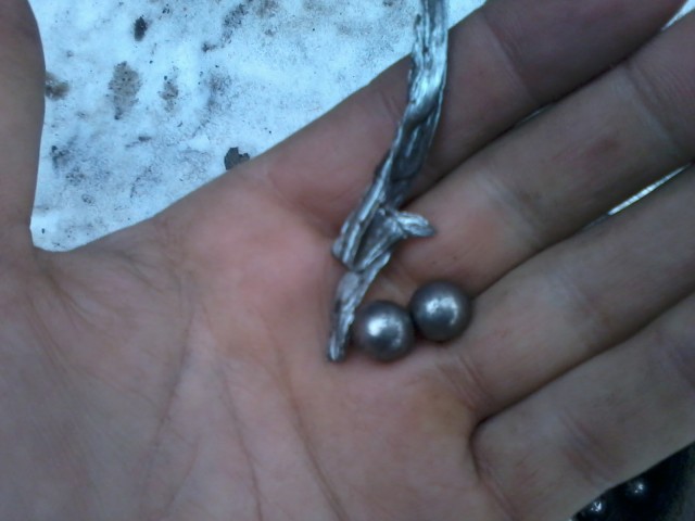

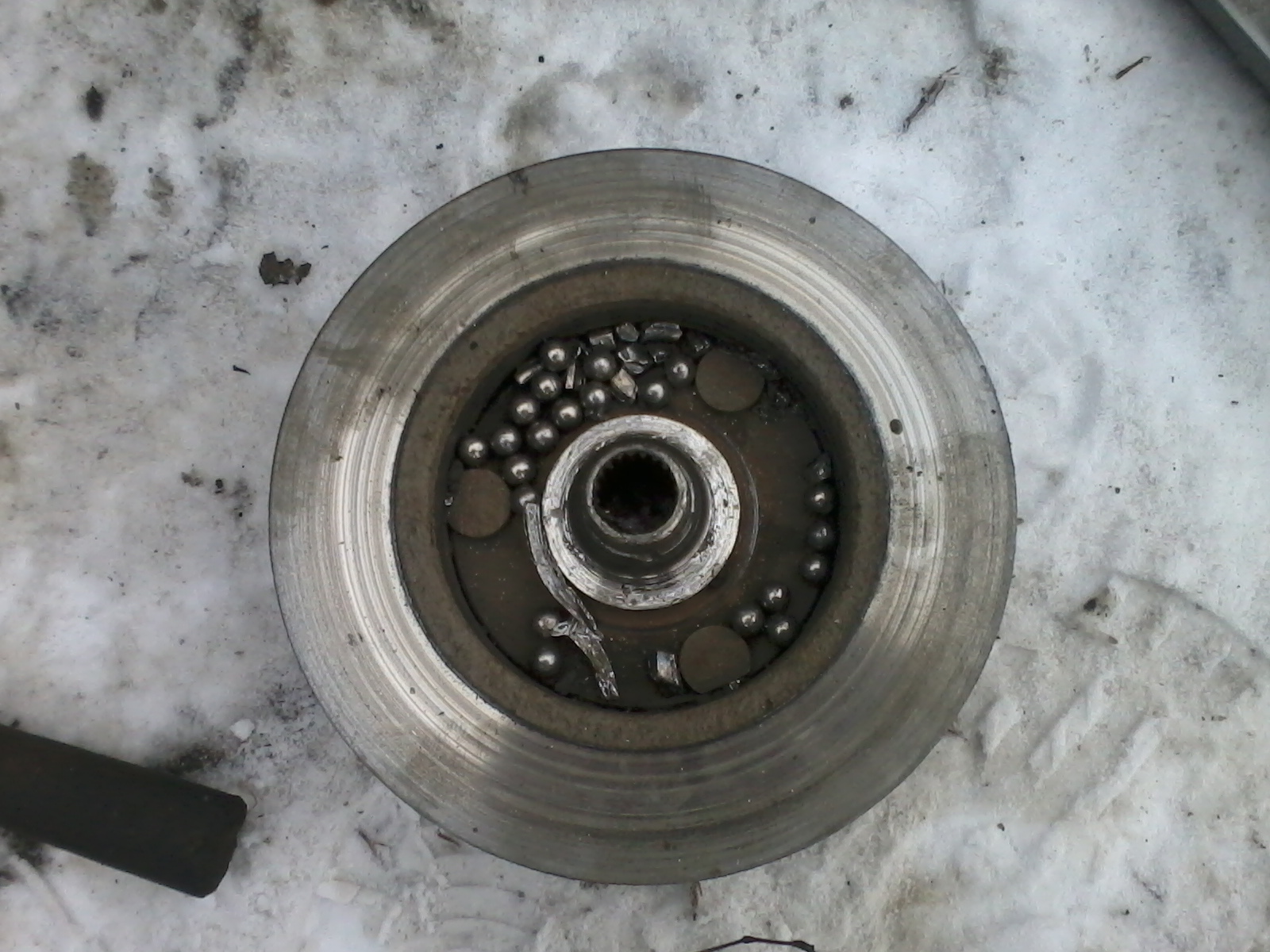

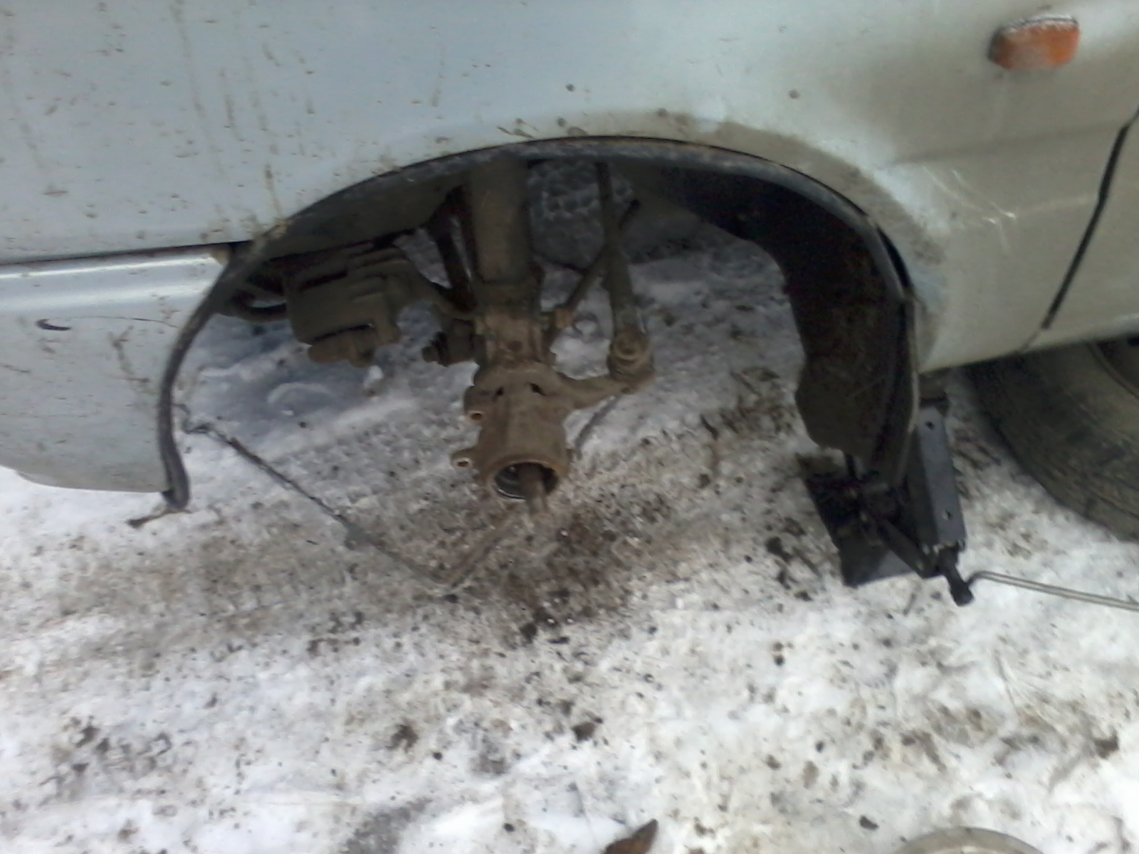

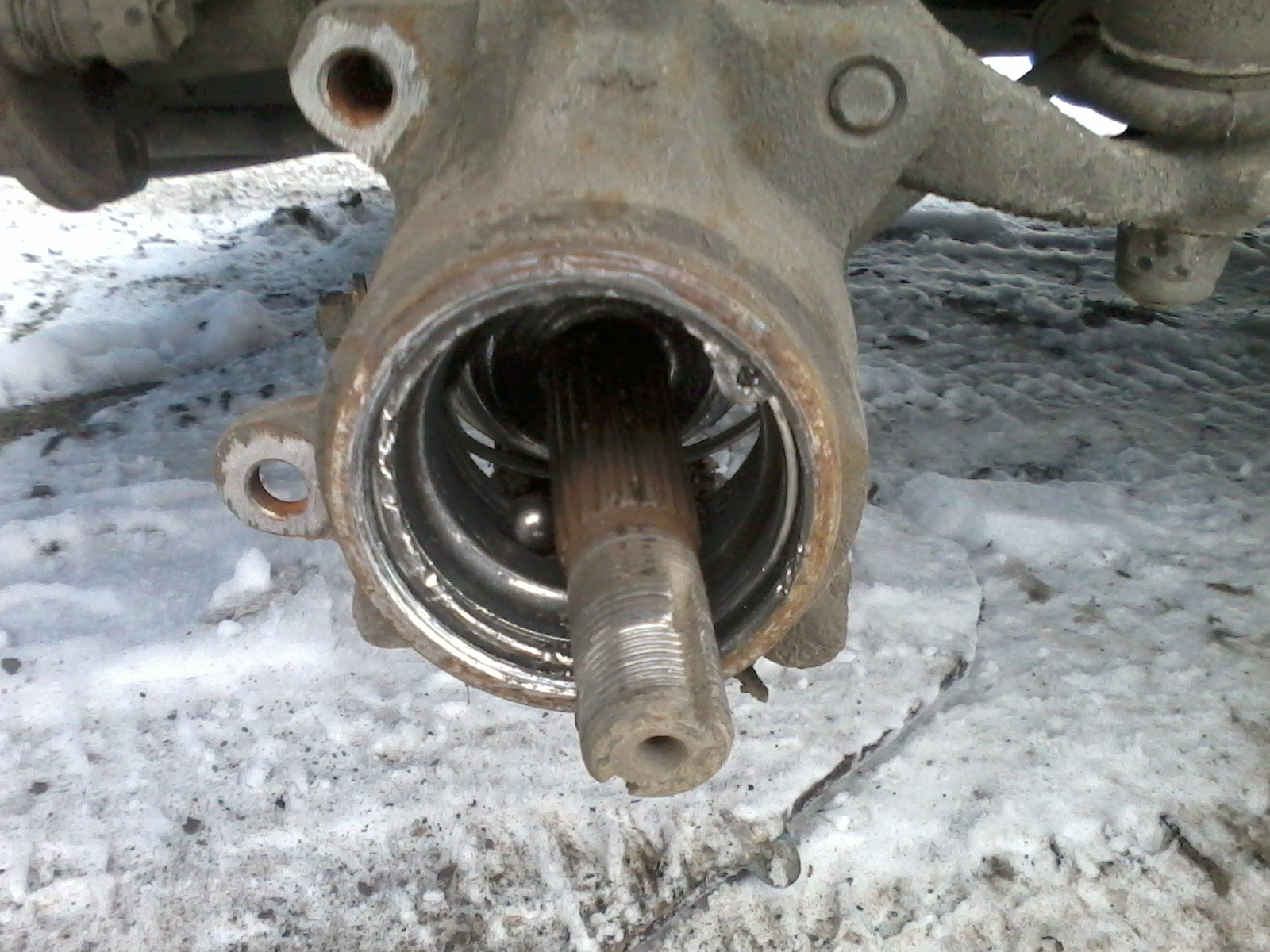

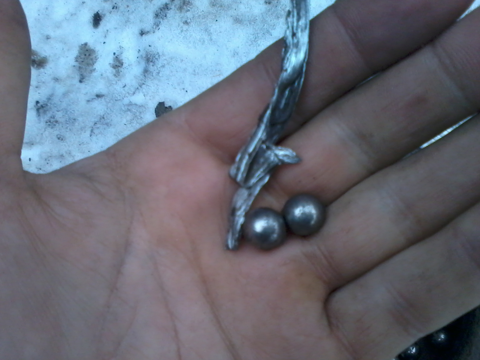

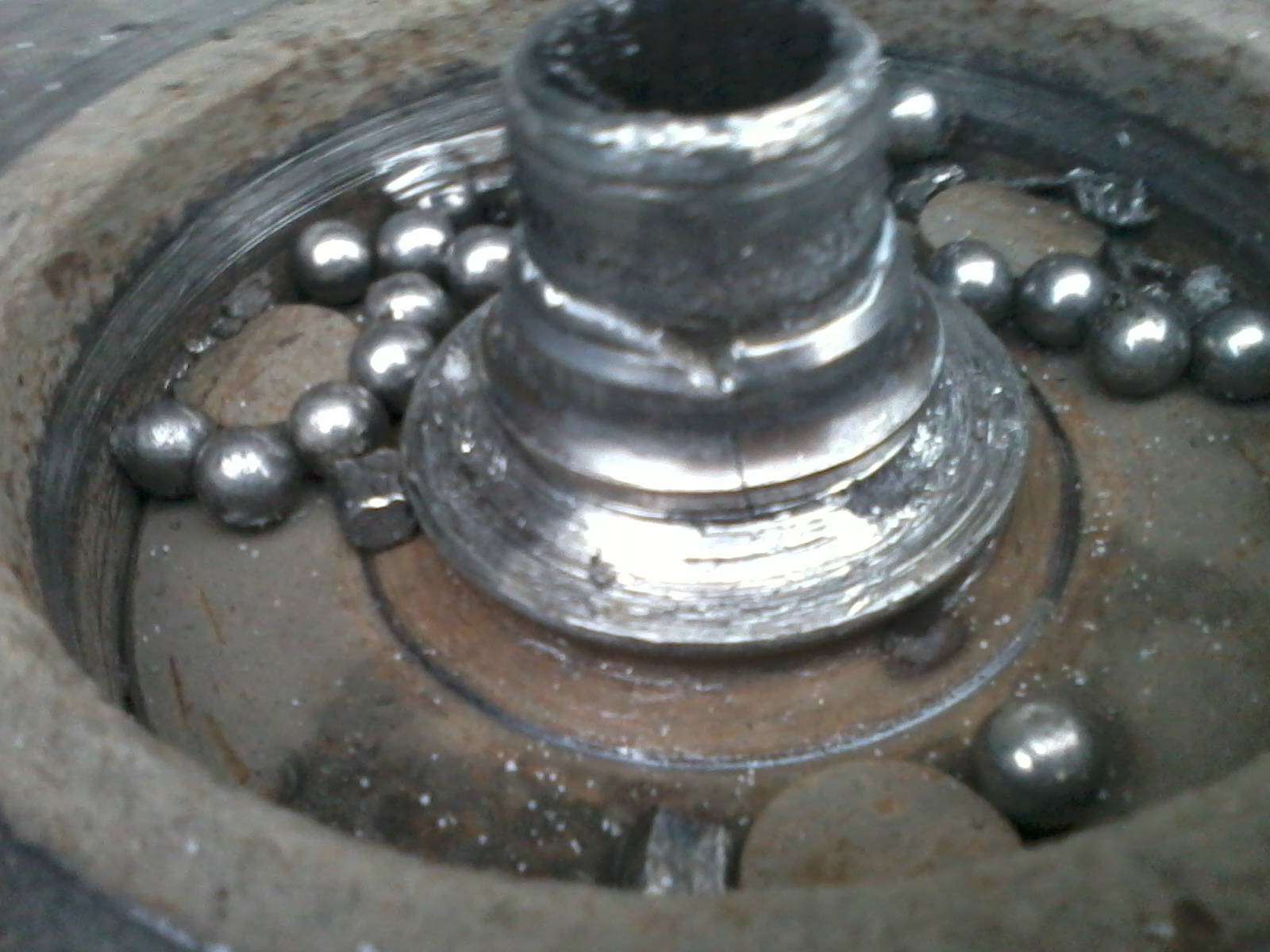

Вот такая "печалька" вчера со мной произошла :cry: :cry: :cry: Самое интересное - не могу два болта на стойке сорвать в месте крепления со ступицей, уже сутки ВДешкой откисает - толку нет. Походу придётся "демонтировать при помощи лома и чьей - то матери". И думается мне, что самой ступице и тормозному диску пришёл полный писец :( :( :(
Фото-0177.jpg [ 473.01 КБ | Просмотров: 9041 ]
Фото-0176.jpg [ 359.7 КБ | Просмотров: 9041 ]
Фото-0175.jpg [ 446.42 КБ | Просмотров: 9041 ]
Фото-0174.jpg [ 649.75 КБ | Просмотров: 9041 ]
Фото-0173.jpg [ 516.89 КБ | Просмотров: 9041 ]
