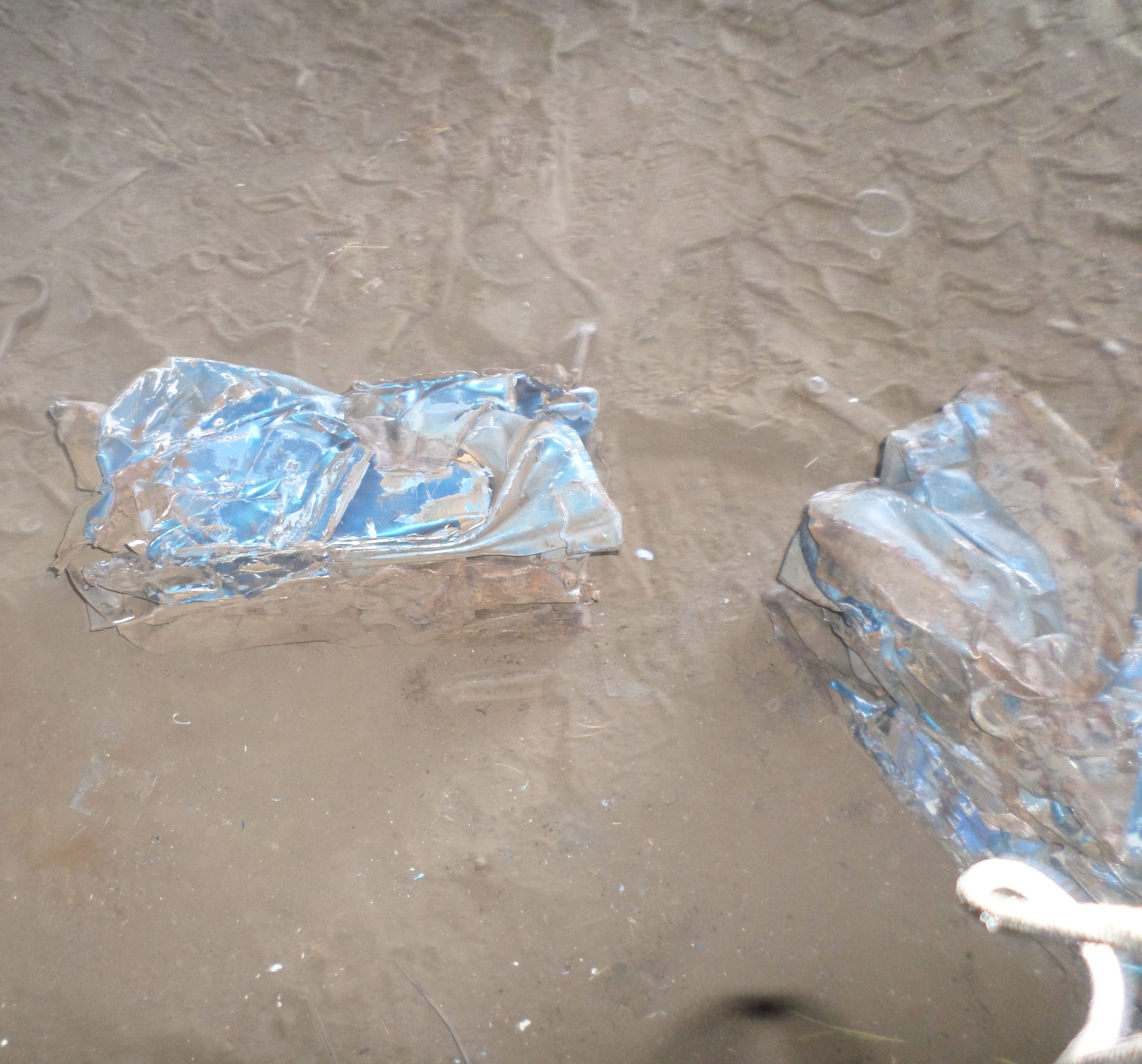

Комментарий к файлу: в процесе кремации получилось два кубика весом 130кг

салон оки на выходе из преса 250-300 кг/ мм2
