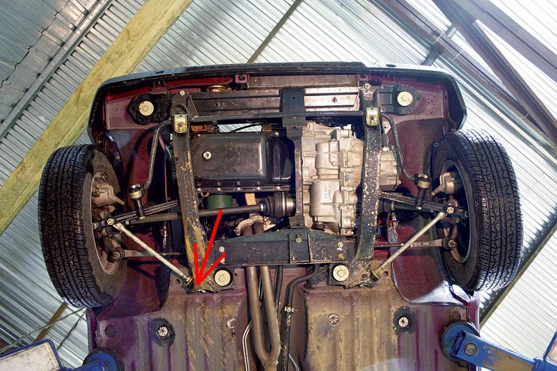

Сообщения: 165
Вырвало сегодня вот это крепление. Тяга оторвала площадку, за которую она держится. Не гнило. Подварить есть куда.
Чуть согнуло стойку. Это видно в чашке. Сама чашка чуть лопнула в районе болтов.
Где-то, может и здесь видел чертеж усилителя чашек, который токарь точит и сварщик приваривает сверху чашек. Подскажите, как найти чертеж.
Вырвало вот это место.
перед Оки.jpg [ 109.58 КБ | Просмотров: 8582 ]
СообщениеДобавлено: 05 апр 2014, 23:21
Да, это слабое место подрамника.
