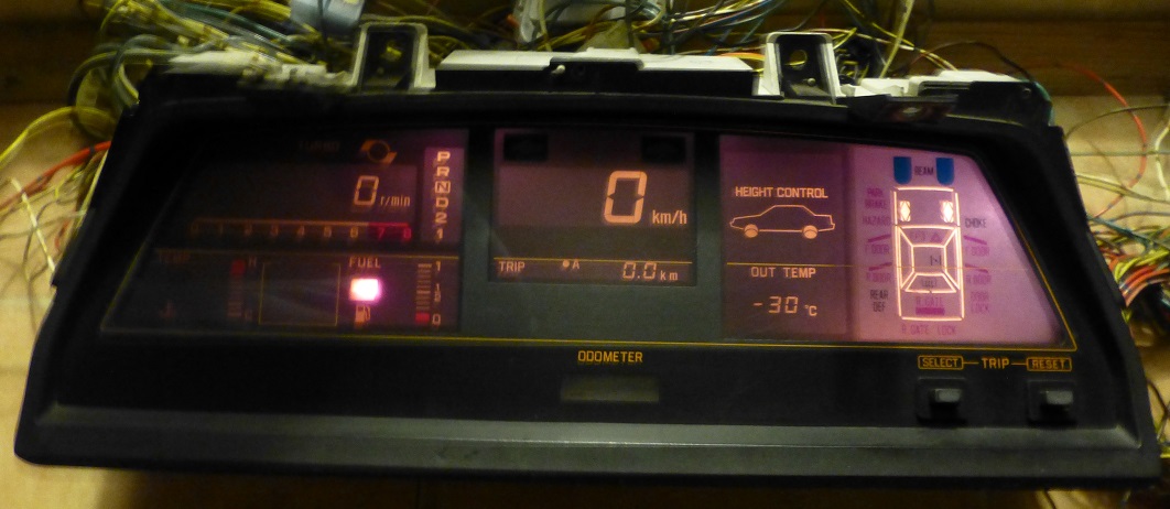

А я пытаюсь обуздать вот эту хреновину. Осталось выяснить самое сложное: провода тахометра, датчика температуры ОЖ, внешнего термометра, датчика уровня топлива и его лампочки. Еще в этой приборке есть круиз-контроль, но для него нужны дополнительные кнопки на руль, а также дополнительные пульт и экран бортового компьютера, которых у меня нет.
P1030169.JPG [ 144.53 КБ | Просмотров: 7821 ]
СообщениеДобавлено: 11 фев 2014, 17:16
Прямо точно не скажу,лишь мои мысли.Датчики температуры это резисторы,датчик бензина,тоже резистор,лампочка включатель.Значит любой провод на массу можно тыкать,тем самым найти какой провод на что должен идти.Если я не прав,то наверно меня поправят.
СообщениеДобавлено: 11 фев 2014, 18:14
Все, что можно выяснить подключением на массу или плюс, уже выяснено :) Это датчики дверей, селектора и прочая мелочевка. С датчиками температуры и топлива оказалось сложнее, они на такую проверку не откликаются, в отличие от своих собратьев в простой стрелочной приборке. Хорошо хоть что привод спидометра тросовый :)
В разъемах электронной и стрелочной приборок нет вообще ничего общего, поэтому сопоставить их нельзя. Схемы электрооборудования для комплектации с электронной панелью в 'мурзилке' также нет, все схемы только для стрелочных.
Где-то у меня лежали запасные родные датчики, буду пробовать подключать их. Приборка прикольная, хочу поставить, хоть она и уступает стрелочной по информативности :)
