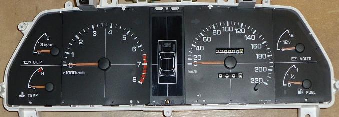

Нормально поживает :) Гидроусилитель отремонтирован, больше не сопливит и позволяет рулить одним пальцем. Скоро кардан запасной из ремонта вернется, займусь его установкой вместо дохлого старого, а попутно заменю разбитые задние привода и недавно лопнувшую переднюю пружину.
Сколхозил приборную панель, добавил в нее стрелочные вольтметр и индикатор давления масла. Вроде не полный отстой получился. На машину пока не ставил.

Отлично получилось. Но для полноты картины надо диодную (4300К) подсветку делать (если еще не :)).

Лампы подсветки будут светодиодные, белого цвета, но расцветка приборки останется родная - оранжевые стрелки на зеленом фоне. Т.е. приборка просто станет более выразительно светиться. Штатный регулятор яркости со светодиодами работает нормально, проверено.

Я в кнопки (зелёные) ставил белые диоды - получалось плохо. Какой-то непонятный тусклый сине-зеленый оттенок. Поэтому когда недавно один диод замигал, заменил все на зеленые. И стало отлично.
Но с приборкой фокус не покатит, потому что если туда наткать зелёных диодов, изговняются стрелки, что тоже плохо. А подоткнуть чисто под них оранжевые диоды скорее всего не получится.

Внутри приборки стоят хитрой формы световоды, пилить которые совершенно не хочется.
Штатно приборка освещается четырьмя 5W бесцокольными лампами, для которых есть довольно суровые светодиодные заменители. Как показал опыт товарища, с четырьмя вот такими лампочками проблем с подсветкой не будет :)
