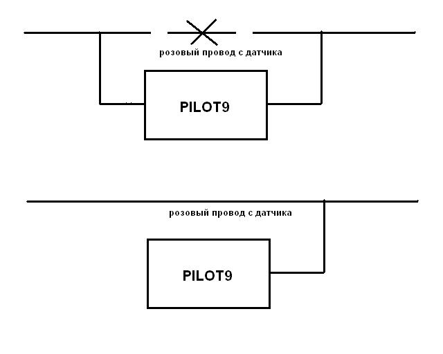

комп подключается в разрыв провода от него
В разрыв провода датчика уровня топлива?? Это не ошибка? Точно? Или подключается К ПРОВОДУ?

Ну в смысле разрезал розовый провод, который идет от датчика уровня топлива, и соединил полученные концы провода с компом.

Дима, понимаешь в чем дело, у всего в этой жизни есть свои имена и названия. Если бы я тебя назвал Васей, то было бы вполне понятное недоумение, так ведь? :) Так и понятия "в разрыв" и "подключил к.." - совершенно разные по смыслу слова. В первом случае, сигнал с датчика уровня топлива, идет ЧЕРЕЗ пилот-9 со всеми истекающими отсюда выводами (для нас, электронщиков), а во втором случае пилот-9 подключается К ПРОВОДУ и ничего уже через себя не пропускает, а только пользуется уже готовыми данными с датчика топлива. Вот такой вот нюанс. И это очень важно для понимания ЧТО с этим сигналом может делать пилот-9.

Уже до смешного доходит :) Ибо, сначала ты сказал, что в разрыв. "В разрыв" это называется ситуация, когда идущий от датчика уровня провод разрывается(перерезается), концы зачищаются и оба подключаются к идущим из БК ДВУМ проводам. Получается, что сигнал идет в БК, возвращается оттуда и идет дальше по проводу к щитку приборов. Потом ты пишешь:
что буквально понимается как: с провода, идущего с датчика на указатель, снял изоляцию и примотал к нему провод, идущий от БК. Тоже самое будет, если этот розовый провод РАЗРЕЗАТЬ, зачистить концы, присоединить к нему провод от БК и все вместе скрутить.
Так все таки как подключается БК??? :lol: Верхний или нижний вариант??

Все, посмотрел инструкцию. Как не дебильно, но да - В РАЗРЫВ розового провода...
