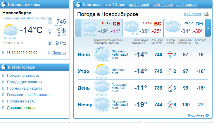

Грядет новая волна холода. Обещают под -40, но пока в прогнозе значатся цифры до -35. Сегодня к вечеру похолодает до -19, а уже завтра утром будет -30. К вечеру завтра придавит до -35. МЧС рекомендует воздержаться от загородных поездок и тд.
