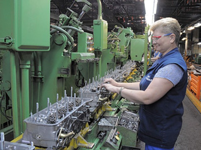

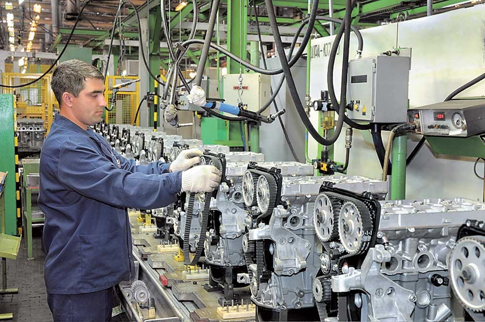

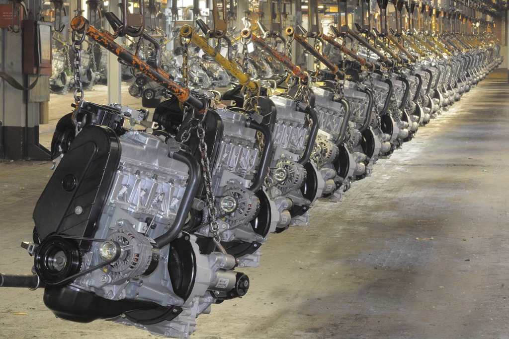

5) «Первая и основная это сборка, и притирка клапанной группы на заводе» вы считаете, что это преувеличение? И на самом деле думаете что, на АвтоВАЗе как на серьёзном заводе эта операция делается? Ну что ж обратимся к статистике, возьму, к примеру, одну линию одну модель лада 4х4. С конвейера завода каждые 20минут сходит один автомобиль, следовательно, на сборку двигателя к этой машине также отводится 20минут. Современные притирочные пасты позволяют притереть клапан за один приём в течение 3 минут. В головке 8 клапанов. Из таблицы умножения мы помни восьмью три 24мин. Пахнет увольнением. А если на вазе начнут притирать 16 клапанные головки, то конечная цена на продукт сравняется с иномарками. Там единственная ставка на то, что всё новое, и обрабатывающий инструмент стараются держать в надлежащем состоянии. Так что пять это не пять!

На заводе клапана никогда никто не притирает. Оно, впрочем, и не требуется.
