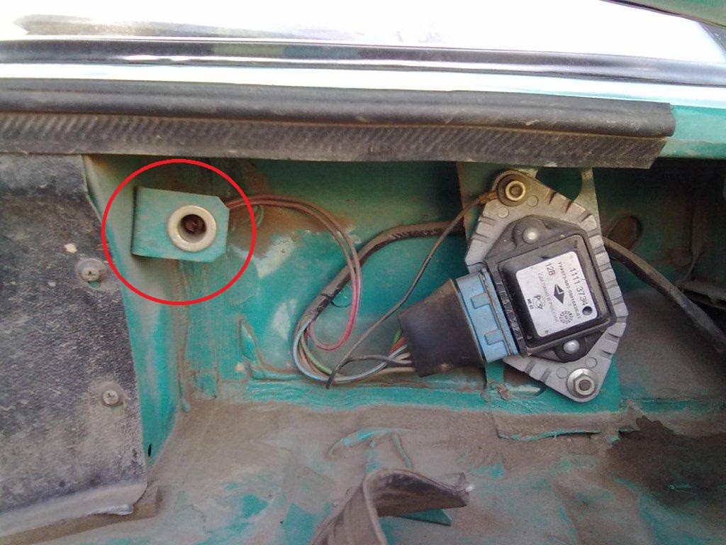

вчера занимался машиной и нашел неизвестную мне вещь, на фото она обведена красным кругом, нигде не нашел описания что это, может кто объяснить что это такое?

Это разьём для переноски.

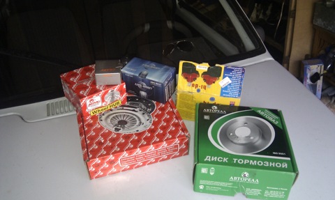

прикупил запчастей))) сцепление немецкое)))
Поставил сигнал)

сцепление немецкое
:lol:
Поставил сигнал
Между прочим, несмотря на дешевизну и босячность, GMP-шные дудки иногда приличные попадаются. У меня на Тазике сейчас стоЯт такие же дудки, еще с Оки остались (покупал их в 2006-м, второй комплект, первый сдох через полгода где-то). Главное только чтоб вода на них не попадала.
P.S. Если на фото коробка со ступицей NPA, то не ставь ее как есть. Сама ступица еще туда-сюда, но подшипник там - просто нечто, даже хуже чем Оптимал.
Подшипник отдельно крафт, вроде так (сверху серая коробочка). А ступица NPA.
Сдай лучше этот крафт обратно, купи хороший подшипник. VBF есть везде, найти - не проблема совершенно. С SKF чуть посложнее, и он на 100 р. дороже вологодского.
снять левую сторону подрамника, коробку можно будет снять полностью?
Да. Только привода не забудь вытащить (можно из колёс, можно из коробки - как тебе удобнее)
или не стоит этого делать, просто отодвинуть не откручивая подрамник?
Лучше снять. Трудозатрат примерно поровну, зато когда вокруг просторно - возиться значительно проще :).
И если открутить часть подрамника, подпор под движек нужен или нет?
Не нужен.
Менять ли масло в коробке, и сливать его перед съемом или нет?
Менять пора.
Сливать перед снятием - только если собираешься вытаскивать ШРУСы из коробки.
Наличие масла в коробке никак не добавляет головняка при манипуляциях с ней. То есть снять/запихнуть_обратно что с маслом, что без него - одна фигня.
