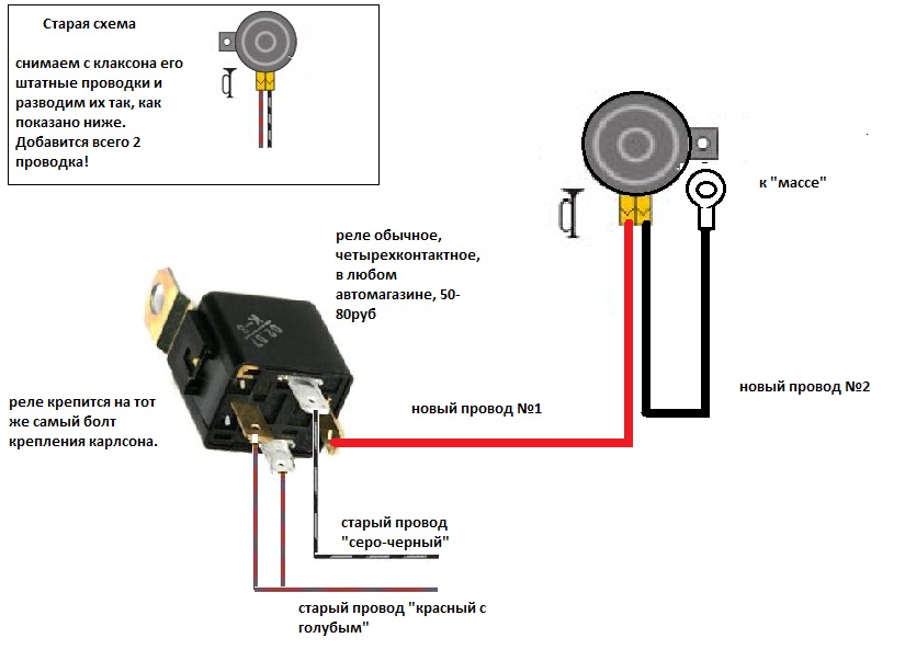

на счет клаксона.. Правда красно-голубой провод придется "раздвоить". А так - всего 2 новых проводка. И гудбай проблема с клаксоном. Перестанет работать только тогда, когда контакт в руле вообще отвалится.

Сегодня подключил клаксон напрямую к АКБ. Сначала только постукивал, после начал повякивать, потом вроде разошелся, хотя и хрипел. Покрутил регулятор, подключил к штатой линии - кричит чуть потише и как-то глуховато, не так истерично как раньше. Чисто личное впечатление, что проблема была в нутрях, непосредственное подключение к АКБ это "что-то" сдернуло. Посмотрю, как дальше.
Хм... поскольку розетки возле машины отсутствуют - придется соединять проводки скрутками, раздвигая волокна ?
Какой вариант лучше :
а) Удлинить имеющийся провод, прикрутив кусок подходящего провода с клеммой. Типа "последовательного" подсоединения.
б) Ободрать старую клемму, проткнуть старым проводом новый посередине, а на концах нового провода заранее нормально приделать клеммы ? Типа "паралелльного" подсоединения.
СообщениеДобавлено: 25 фев 2012, 18:02
1. Берем штатный провод с клеммой. В 5 см от нее срезаем изоляцию на длину примерно 1см.
2. Готовим дома новый проводок с клеммой, длинной около 7см. С последнего счищаем изоляцию 2 см и прикручиваем его к штатному проводу в месте, где мы зачистили 1см.
3. Прикручиваем надежно, после чего изолируем. Получилось ответвление, то есть раздвоение на два.
Этот секель, а так же два новых проводка - все это можно спокойно приготовить дома.
Указанный тобой опыт подтверждает две вещи:
1. Штатный гудок - полное дерьмо.
2. Напряжение, приходящее на него через говно-лепесток на руле, явно ниже, чем при непосредственном подключении к АКБ. А значит и дудит тише и менее надежно. Реле избавит от просадки в говно-лепестке.
В принципе, можно еще круче сделать - взять плюс не от штатной проводки, а напрямую от АКБ. Тогда вообще просаживаться будет негде. Но это нововведение потребует обязательного дополнения предохранителем, а так же укладкой проводов.. ДА И НАФИК ВСЕ ЭТО НЕ НУЖНО! У меня, по приведенной выше схеме, без проблем дудят два волговских сигнала. Так что не заморачивайся.

а у меня кнопочка (с рисунком *дудочка*) справа от приборов размыкает +. Отлично дудит! Старая схема хуже дудела, да и не всегда оба гудка одновременно дудели.
