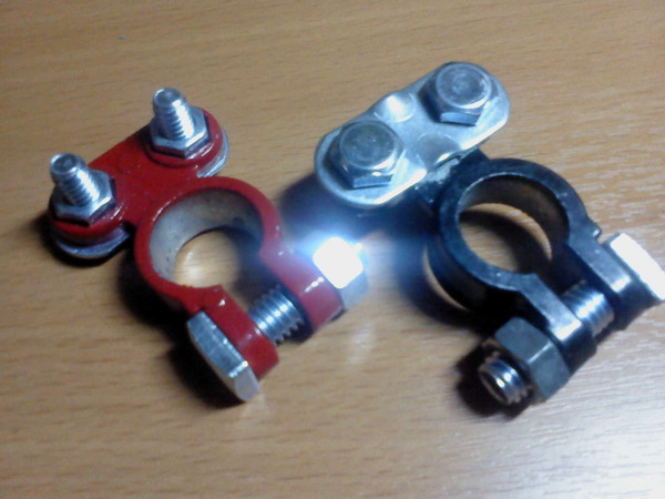

сегодня после недельной стоянки и к тому же последние сутки-двое на 20-градусном морозе завел с 4-й попытки. первые две не схватывало, на третьей вспышки пошли но исчезли. на 4-й пошли и не исчезли. поскольку купил цинковые клеммы - хочу поставить их, уж очень понравились!
