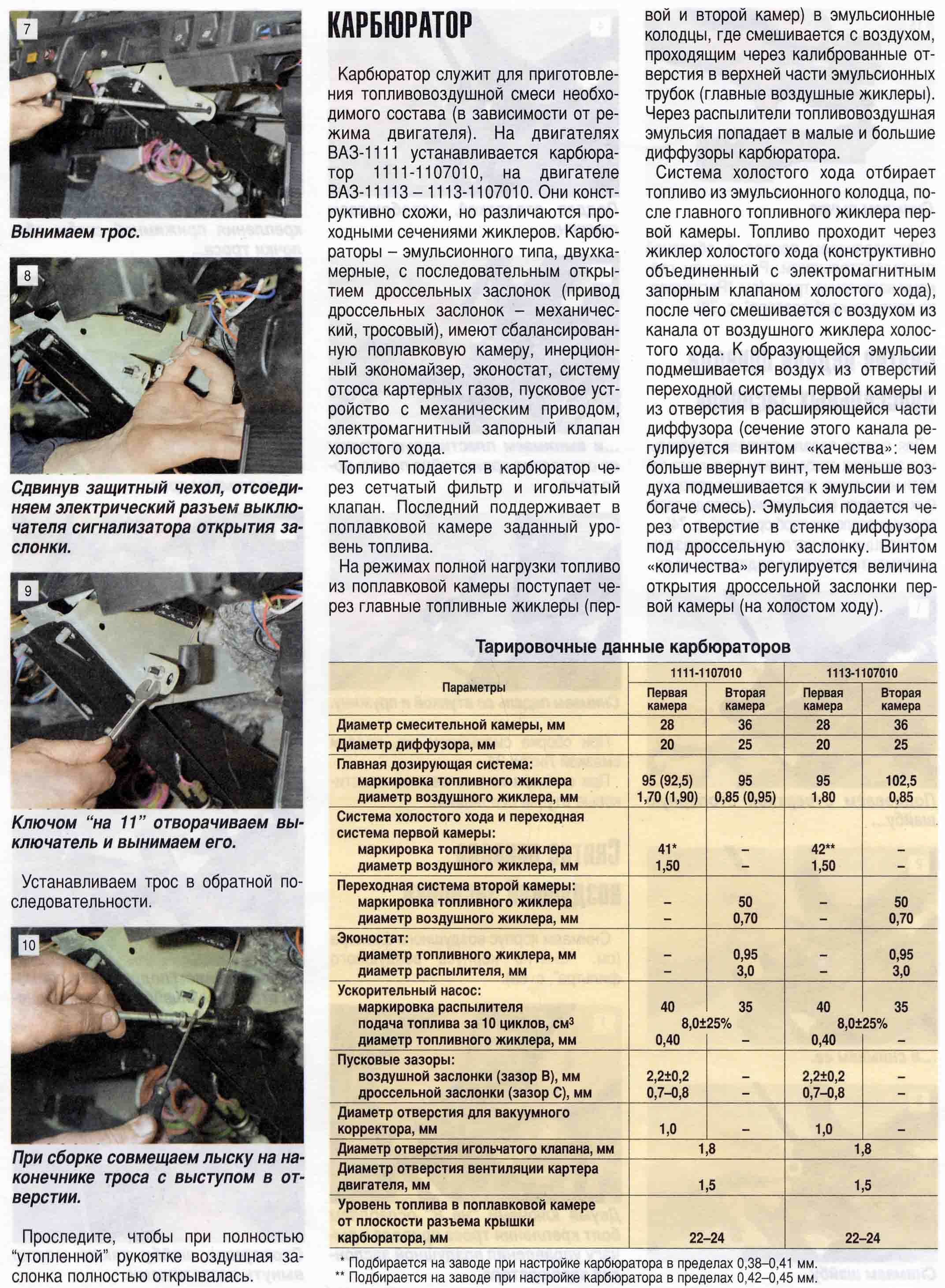

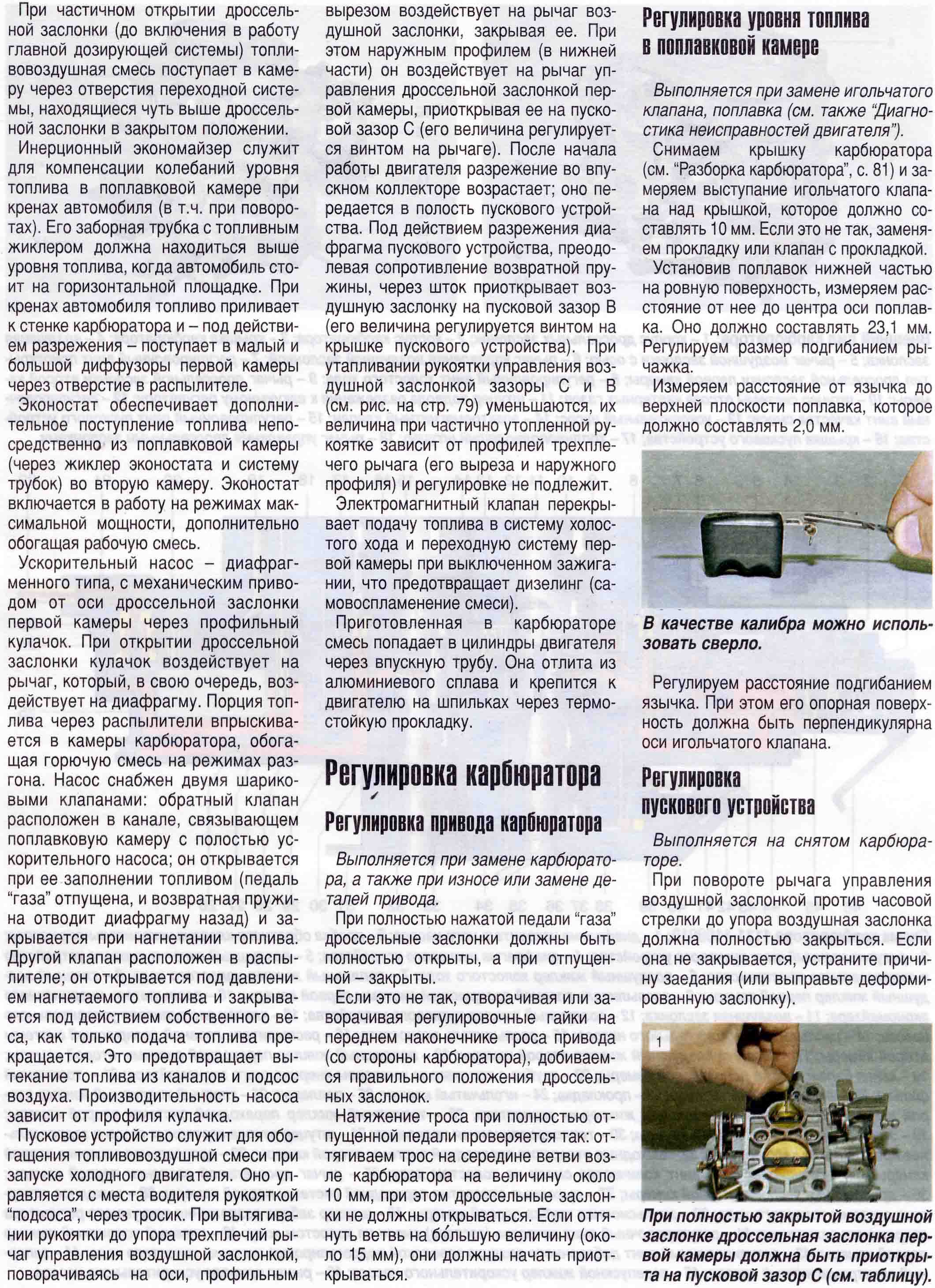

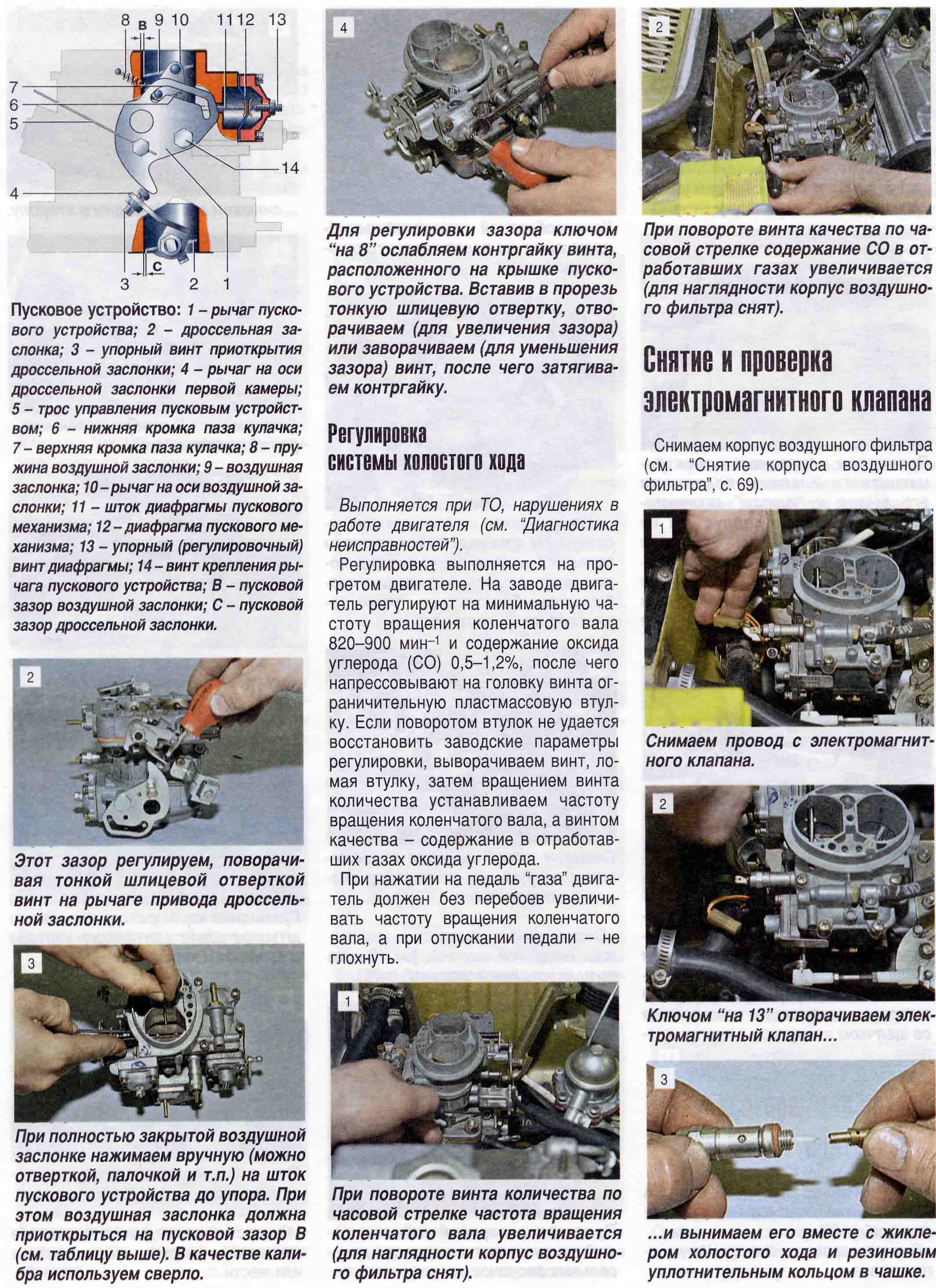

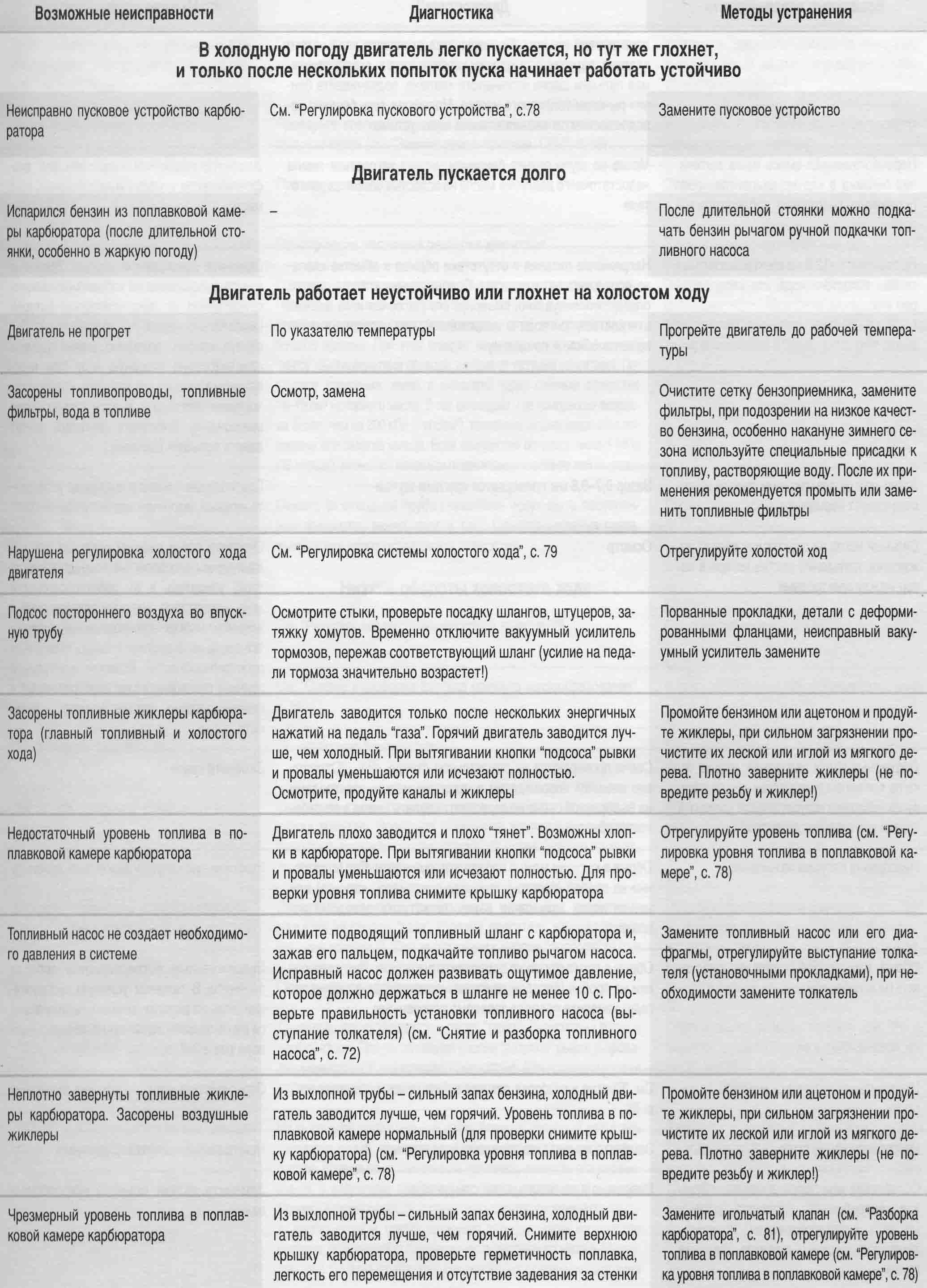

Пусковое устройство - это приблуда на карбюраторе, позволяющая обогатить смесь при запуске.
Наиболее часто встречающиеся неисправности. Выдержка. Если двигатель пускается не с первой попытки, или пускается, но глохнет - неисправно пусковое устройство.
Регулировка пускового устройства
Таблица с пусковыми зазорами
