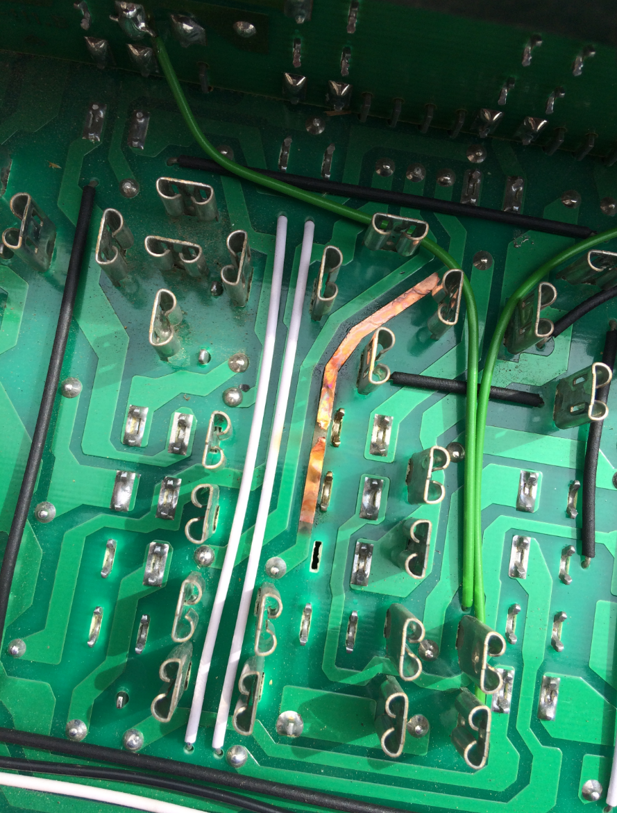

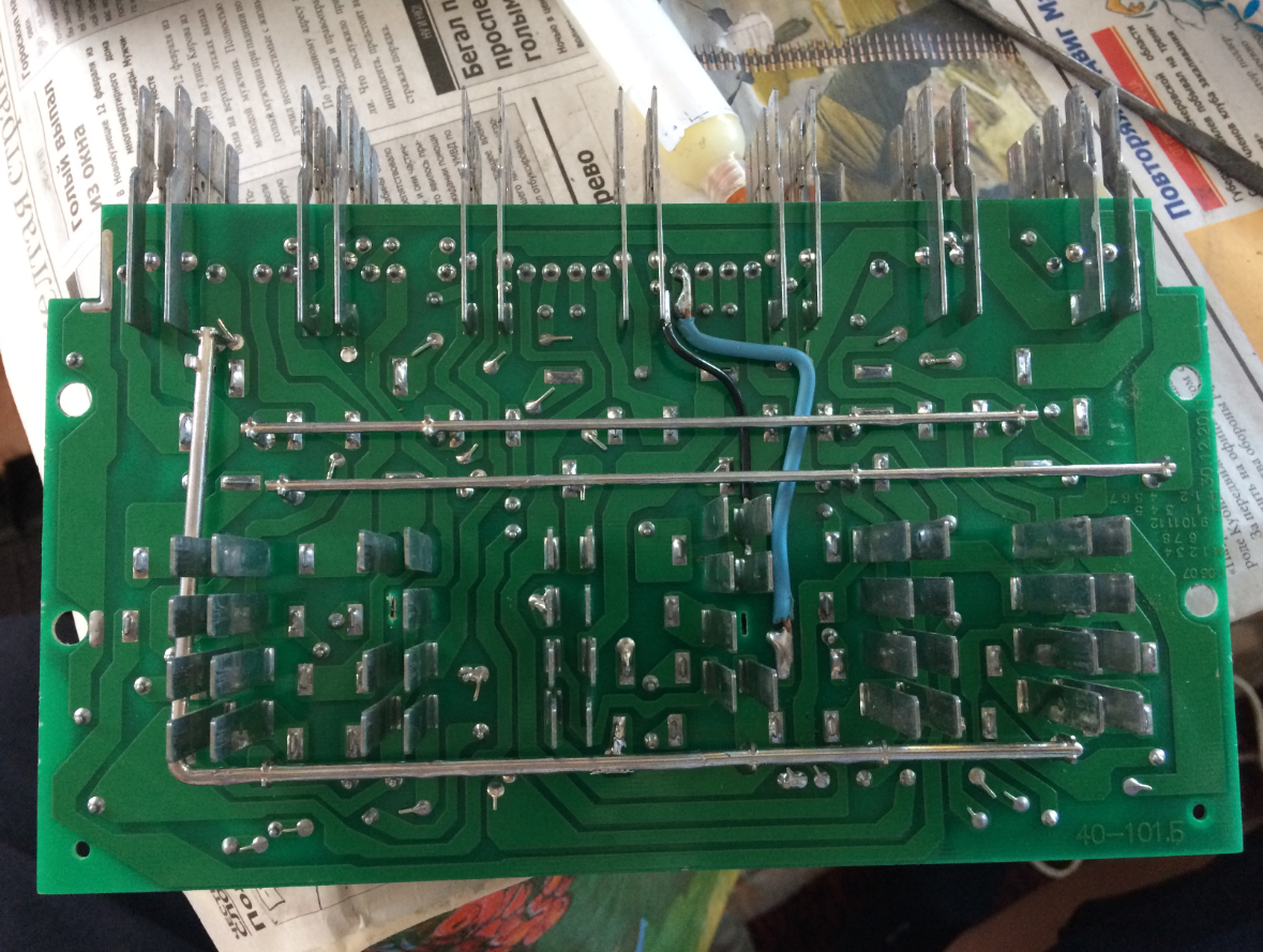

Первое, с чем столкнулся, пересев на этот автомобиль - это не работающий прикуриватель. Выяснилось то, что напряжение не приходит совсем! И виноват в этом оказался блок предохранителей. На автомобилях семейства 2104, -05 и -07 это настоящий бич. Вроде хорошее дело задумали - расширить блок предохранителей до целого модуля, который вместит в себе еще места для релюшек. Мысль отличная, но реализация подкачала как всегда. Не получилось сделать модуль неубиваемым! Как всегда всё приходится доводить до ума.
img-2019-10-06-21-49-13.png [ 1.54 МБ | Просмотров: 17992 ]
Причина не работающего прикуривателя
img-2019-10-06-21-49-45.png [ 1.44 МБ | Просмотров: 17992 ]
Продублировал дорожку с другой стороны печатной платы. Сгоревшую дорожку оторвал до мест, где она уже хорошо держится за стеклотекстолит.
Несколько недель спустя выяснилось то, что с данной модификацией блока предохранителей (их оказывается в природе несколько модификаций!) не работает электровентилятор охлаждения двигателя. Конкретно: при замыкании датчика на радиаторе, не щёлкает соответствующее реле. При разборке блока предохранителей оказалось, что на обмотку реле совершенно не подается "+" питания. Отходил ли при этом второй провод от обмотки к датчику включения - уже не помню. В общем, разобрался, сделал. Потом полез в интернеты, нашел вроде этот ресурс https://www.drive2.ru/c/659350/ и понял, что сделал я всё правильно (пусть и по немного по-другому).
После всего этого в прикуриватель уже можно вставлять всё, что угодно, не боясь за перегорание печатной дорожки. А так-же вернуть систему охлаждения с принудиловки на электрическую (до меня, из-за замены блока предохранителей и последующим отказом вентилятора, охлаждение переделывали на принудиловку).

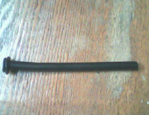

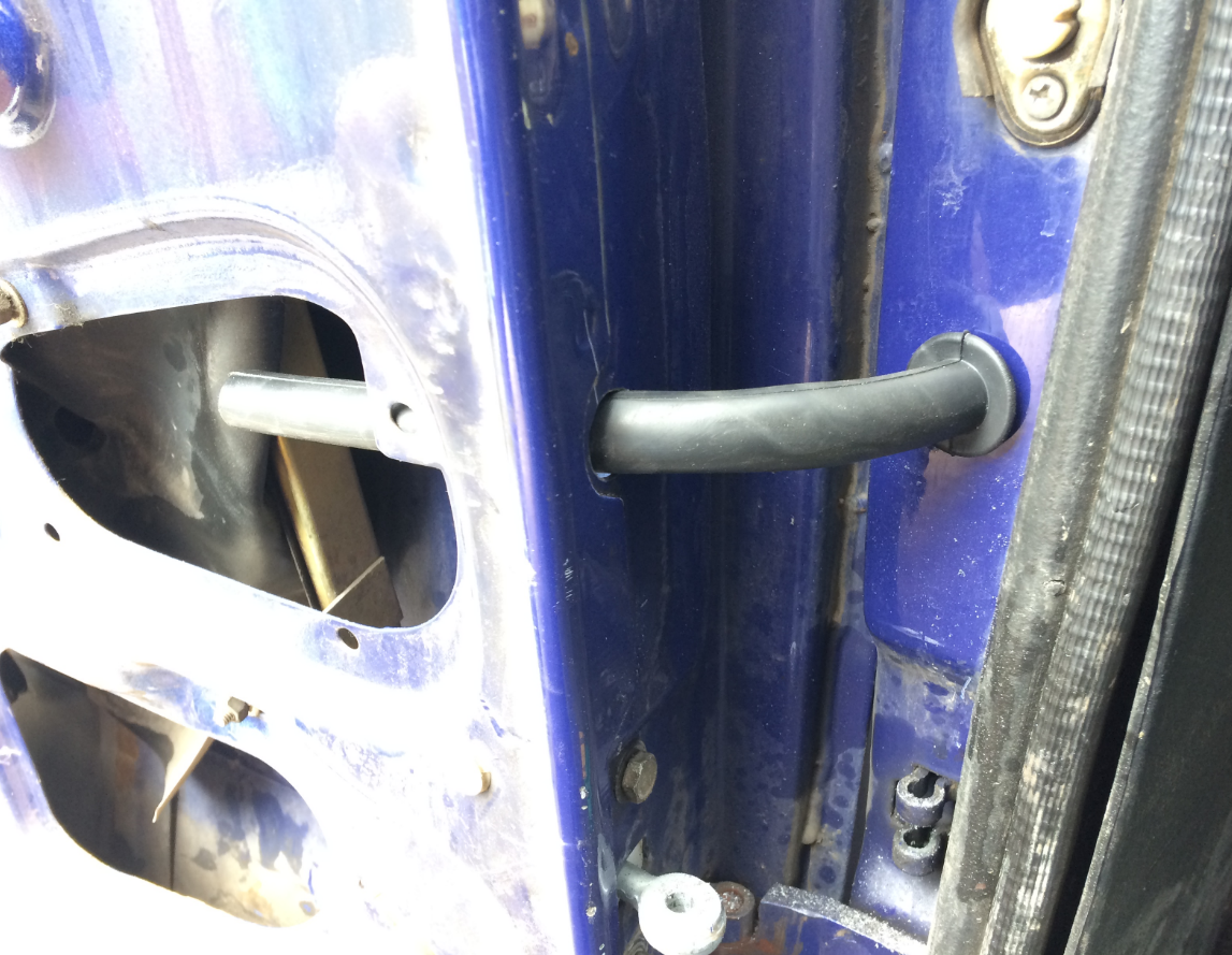

Дальше в планах было установить электрические стекоподъёмники. Конечно можно и без них, но привык я к ним на Оке. Это потребовало решать проблему с тем, как прокладывать провода в двери. Тем более предстоящая установка динамиков в двери тоже этого требовала, как и зеркала Политех с подогревом и повторителями поворотов.
Долго гуглил интернеты, купил даже штук пять всяких разных резиновых гофр, но идеально подошла обычная трубка из плотной резины. В основе её работы - принцип скольжения.
Фотографию не делал, взял из интернетов. Внешний диаметр трубки по всей длине 13см, включая диаметр в месте, где она фиксируется в стойке. Но в двери эта трубка не должна быть плотно, потому там надо увеличить диаметр до 14мм.

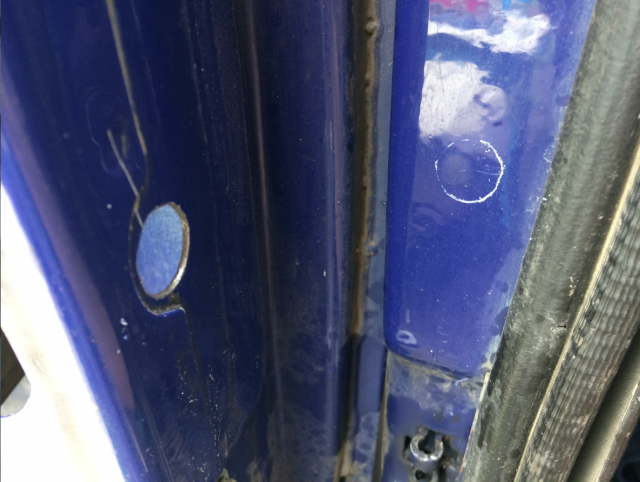

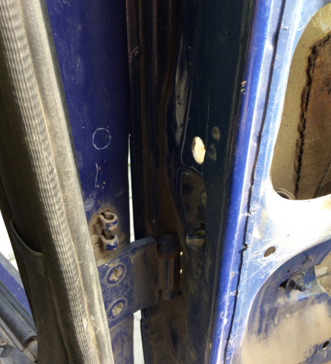

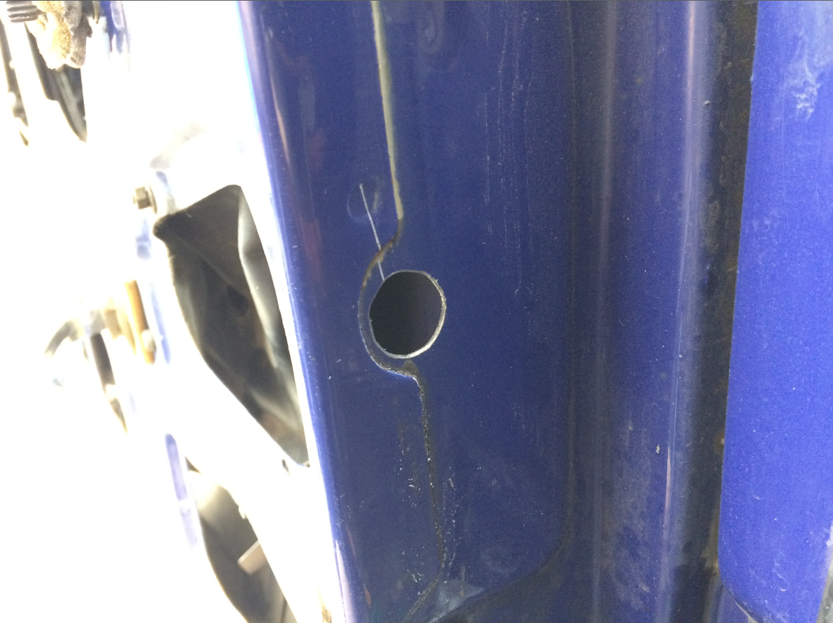

Затем кропотливо выбирал место для сверловки, так как на ошибку права не имею. Опять подсматривал в интернеты и нашел я то самое место. Сначала решил сверлить дверь, чтобы потом через это отверстие наметить центр отверстия в стойке. В двери сверлил тем же сверлом "на 13", а потом еще прошелся круглым напильником, чтобы трубка (будучи закреплённой в стойке) свободно заходила. Чтобы сверлить было удобно, отсоединил ограничитель двери. Это дало возможность открыть дверь чуть ли не под 90 градусов.
Специально для тех, кто не понял: на фото ПЕРЕДНЯЯ (левая) дверь и место, где нужно на ней сверлить отверстие. Ничего думать не надо, берете и сверлите!
img-2019-10-06-22-20-47.png [ 1.05 МБ | Просмотров: 17992 ]

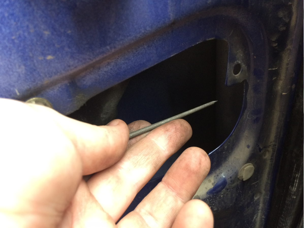

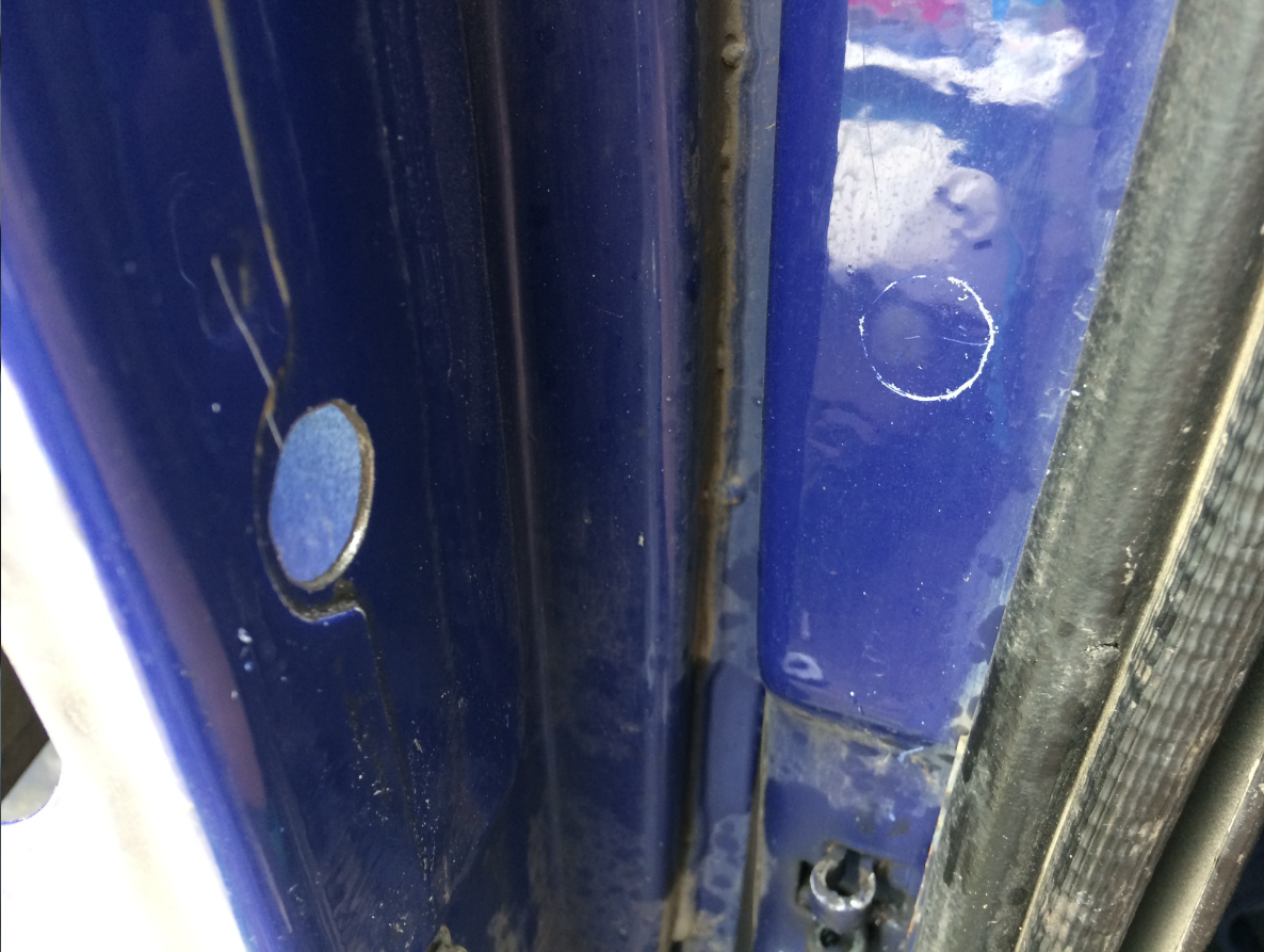

Пришло время наметить будущее отверстие в стойке. Для этого нашел круглый надфиль, остро его заточил и, просунув руку внутрь двери, обвел им по получившемуся в прошлом действии отверстию. Дверь при этом должна быть полностью закрытой!
img-2019-10-06-22-21-02.png [ 1.02 МБ | Просмотров: 17992 ]
Получилась вот такая окружность. Расстояние между стойкой и дверью в "классике" очень небольшое, потому погрешность в обведении окружности минимальная. Теперь не трудно накернить центр будущего отверстия и начать сверловку!
img-2019-10-06-22-21-16.png [ 1.16 МБ | Просмотров: 17992 ]

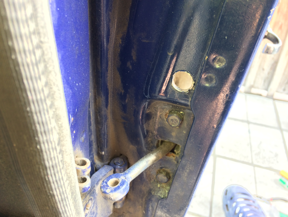

Перед тем, как вставлять трубку на место, обязательно обработайте оба получившихся отверстия (на двери и на стойке). Не должно быть никаких заусенцев! После чего можно поставить трубку, но при прокладке проводов её все равно придется снимать, т.к. мне показалось, что так проще их прокладывать. Итак, должно получиться примерно так. Не должно быть никаких перекосов, заеданий и тд. Трубку ничем не смазывал! А если мазать, то только чем-то вроде силикона, который не разъедает резину. Но при правильной соосности и обработке отверстий трубка работает просто отлично!
img-2019-10-06-22-23-41.png [ 1.15 МБ | Просмотров: 17992 ]
Теперь можно ставить в двери ЭСП и прочие ништяки! *clap*
