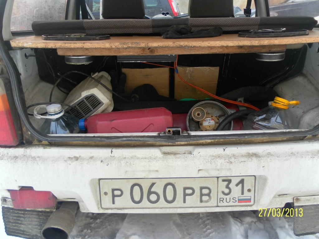

_92 писал(а):
Ока31рус писал(а):
баллона 46л хватает от Белгорода до Севастополя 870км
5.3 л. неплохо
Ока31рус писал(а):
Если есть вопросы пишите отвечу!
во сколько обошлось оборудование+настройка
возможно ли увидеть фотографии сего творения
такой расход потому что в Крым почти ровная без крутых подъемов дорога.
ехали 2ем скорость 90-100 иногда 120
в городе 6-7л
Оборудование это прыгает по машинам, на оке по щету третье)
Редуктор тогда еще брал 3300р балон с мультиклапоном 1500р б\у В общем точно уже не помню но 7-8т уложился.
Устанавливал и настраивал сам! До этого оборудование стояло на ауди с системой К-Джетроник(механический впрыск)
На оке врезку штуцеров в карбюратор доверил профессионалам отдал 300р
По настройке в нете полно инфы
Кому надо поподробней могу фото сделать!
Бачек омывателя перенес под запаску возле радиатора, зимой ему там самое место)
Комментарий к файлу: 1 редуктор
2 дозатор
3 мультиклапан на бензин
4 мультиклапан с фильтром на газ
SAM_4471.JPG [ 259.98 КБ | Просмотров: 26167 ]
Комментарий к файлу: Газовый балон на 50л
SAM_4475.JPG [ 283.15 КБ | Просмотров: 26167 ]

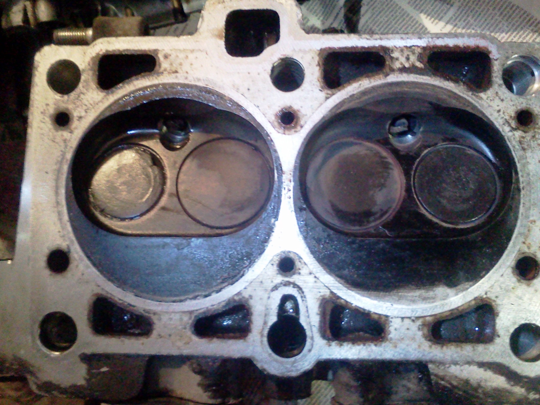

В общем приключилась беда! Прогорел выпускной клапан на 1м цилиндре! Грешу на ГАЗ! Вот вам и вся экономия!
IMG709.jpg [ 516.66 КБ | Просмотров: 26147 ]
IMG704.jpg [ 614.27 КБ | Просмотров: 26147 ]
С учётом твоих 5,3 на 100 - удивляться не приходится. Впрочем, не так всё страшно. 2 клапана - 300 р., прокладка башки - 100, работа (в сервисе) по резке седла и притирке клапана - 600. Ну мелочёвки на 300. Итого менее 1500 р.
 Заголовок сообщения: Re: ока на газе
СообщениеДобавлено: 15 апр 2013, 04:37
Не обязательно виноват газ.Картина может быть такая:Окалина попала под клапан,появилась утечка компрессии,время сделало своё дело.У меня на бензине окалина попала,если бы на второй день не принял меры,то вероятность прогара был бы большой.
СообщениеДобавлено: 15 апр 2013, 08:45
Может просто этот клапан был зажат (плохо отрегулирован).
СообщениеДобавлено: 16 апр 2013, 00:40
Зарегистрирован: 27 мар 2013, 02:48
Сообщения: 17
Авто: СеАЗ-11113
Вобщем седня все сделал собрал завел отрегулировал пока все ОК!
Итог:
2 выпускных клапана и 1 впускной 390р
сальник распредвала 90р
прокладка ГБЦ 85р
паста притирочная 120р
маслосъемные колпачки 8шт 90р
керосин 68р
Инструмент :
Рассухариватель клапанов 250р
съемник и оправка маслосьемных колпачков 220
ключ для притирки 110р
Все делал сам кроме регулировки клапанов, отдал 200р
Итого 1623р
Клапана за 43т пробега не регулировал вообще! Походу был зажат! + к этому кое какое время ездил на бедной смеси т.к лопнул шланг что идет на форсунку на 1ю камеру, а редуктор работает за щет разряжения!
Надеюсь, зазор на выпусках по 0,4 делали? :) Если нет, советую переделать.
1623р
Тоже не караул :).

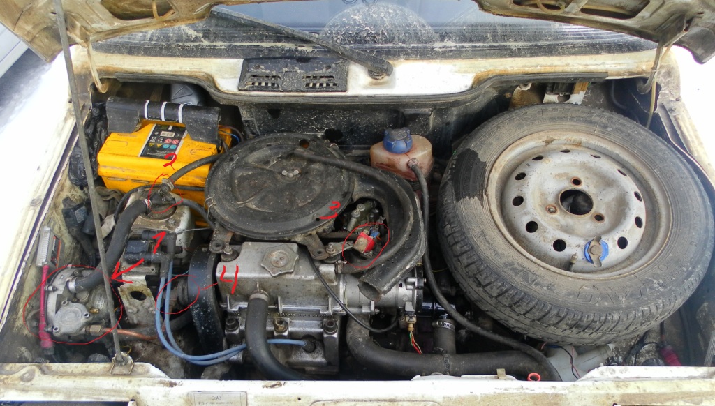

Добрый день, я приветствую всёх оководов Новосибирска, и любителей этого малолитражного автомобиля. Я зарегистрировался на вашем форуме по одной простой причине, внести ясность в данную тему, и попытаться объяснить, что «ГАЗ» на ОКЕ это не есть плохо, ну и по возможности развеять некоторые мифы. Может возникнуть правомерный вопрос «уважаемый извините, а вы кто?». В полной мере представится, не могу, так как, наверное, нарушу правила пользования форума. Полагаю, это будет являться рекламой. По этому данную часть вопроса возлагаю на модераторов. Если они сочтут допустимым размещение такой информации, то тогда я оставлю контактную информацию. А так если коротко, являюсь руководителем группы разработчиков электронной аппаратуры, предназначенной для работы в составе ГБО4 поколения для автомобилей «ОКА».
Попробую ответить на вопросы, которые возникали в этом разделе, с приложением технической информации и личного опыта. Ну, а заключение, конечно же, придется делать вам самим нужно это кому или нет…
