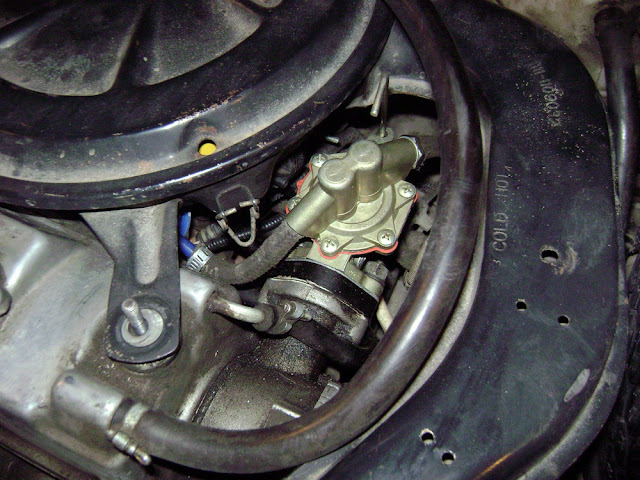

А я вчера поставил новый топливный насос "Pekar".
Вот это чудо техники:

Поглядим, на сколько он хорош :) :) :)

СообщениеДобавлено: 03 янв 2011, 17:15
Не вижу хомута, который фиксирует топливный шланг на выпускном штуцере бензонасоса. Это прямой путь к пожару.

СообщениеДобавлено: 04 янв 2011, 00:41
Хомут поставлен это предварительное фото :)
