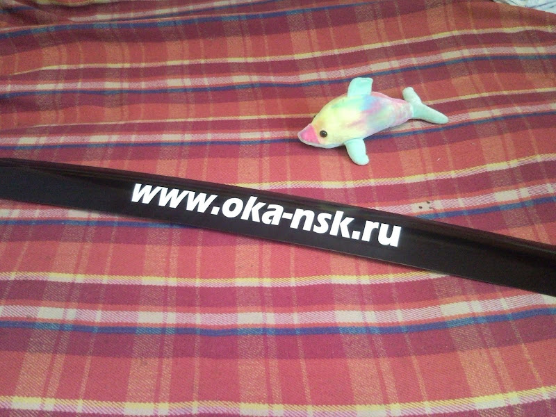

Вчера обновлял спойлер на задней двери. Оказалось, что эффективней всего зачищать металл, если окунать шкурку в воду - ржа отчищается на порядок лучше. Начал красить. Делал это на улице с баллончика. Из за ветра первую попытку запорол (сильные потеки краски, пыль). Отдирал краску зубами, но потом попробовал отмыть бензином и все получилось. Вторую попытку делал в закрытом сарае, но снова потеки. Блин, не легко быть маляром. Снова бензин. Третью попытку разбил раз на пять - постепенно, слой за слоем, давая подсохнуть. В общем, получилось на твердую 4, на сколько это может получиться в руках маляра-чайника. Из косячков все та же пыль (невидимая в сарае), ну и косячки в подготовке поверхности. Но больше все таки пыль (мелкие ворсинки).
Как выложить фото в инет с коммуникатора я допер, но как получить ССЫЛКУ на фотку ТАК И НЕ ПОНЯЛ. Крутил минут 40, пробовал разных хостеров, но везде мобильный вид и отсутствие кнопки "получить ссылку". Вызывать Свойства картинки и скопировать ссылку тоже невозможно - нет такой команды у браузеров. Так что фото позже.
Краски извел весь баллон. Вернее, обменял ее на ОПЫТ.
Update!!!
Сразу после покраски (третья попытка)
Примерил после покраски - красота!
На следующий день отнес домой для нанесения наклейки. Хорошо, что все удачно сложилось и наклеялось без косяков.
Готово!!!
"Готово" крупным планом!

Отлично выглядит! Молодец!
СообщениеДобавлено: 09 май 2011, 15:11
Вот, совсем другое дело ..... )))

Крутота!! А я мечтал зашкурить, загрунтовать, наклеить наклейку, покрасить в черный, отклеить наклейку.
Но че-то пока что это все мечты. Да и не знаю, смотрю на твою работу и радуюсь. И хочу так же :)
СообщениеДобавлено: 10 май 2011, 18:05
не радуйся раньше, пока не посмотришь все вживую. Если вживую понравится, то можно будет повторить так же, только чуть лучше подготовиться (побрызгать все вокруг, что бы пыль прибить, мелкую шкурку взять и тд)
